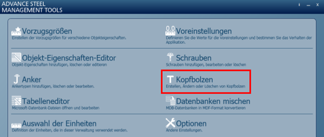

  2. Greifen Sie in der Management Tools-Anwendung auf die Kategorie Kopfbolzen zu:
  3. Klicken Sie auf den Pfeil neben "Kopfbolzen", um alle Kopfbolzentypen anzuzeigen, und wählen Sie einen Eintrag aus der Liste aus.
