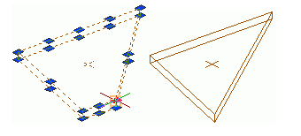

Sie können in einem polygonalen Blech eine neue Ecke am Mittelpunkt der ausgewählten Kante einfügen. Die eingefügte Ecke können Sie auf die gleiche Weise wie alle anderen Ecken mithilfe des Griffpunkts ändern.
Zugriff auf den Befehl
Klicken Sie in der Werkzeugpalette Bearbeitungen auf (Ecke einfügen).
Befehlszeile: _AstM4CommInsertPlateVertex
Einfügen einer neuen Ecke in einem polygonalen Blech
  1. Klicken Sie in der Werkzeugpalette Bearbeitungen auf (Ecke einfügen).
  2. Wählen Sie die zu teilende Kante des polygonalen Blechs aus.

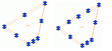

Sie können die Ecken eines polygonales Blechs entfernen. Eine neue Kante wird zwischen den zu verbindenden Eckpunkten erstellt.
Klicken Sie in der Werkzeugpalette Bearbeitungen auf (Ecke entfernen).
Befehlszeile: _AstM4CommRemovePlateVertex
Entfernen einer Ecke aus einem polygonalen Blech
  1. Klicken Sie in der Werkzeugpalette Bearbeitungen auf (Ecke entfernen).
  2. Wählen Sie eine Ecke des polygonalen Blechs aus.
