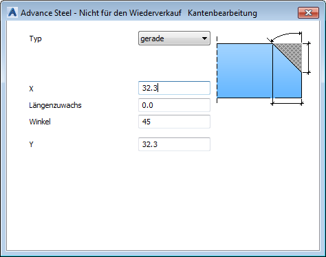

Kantenbearbeitung – gerade
Mithilfe der Parameter auf dieser Registerkarte können Sie die Größe der Fase ändern.
X Definiert die Länge der Fase entlang der ersten ausgewählten Kante des Blechs.
Y Definiert die Länge der Fase entlang der nächsten Kante der Platte.
Längenzuwachs Definiert das Inkrement (den Rastersprung) beim Ändern von Breite und Länge der Eckbearbeitung über Griffpunkte.

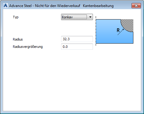

Kantenbearbeitung: Konkav und Konvex
Mithilfe der Parameter auf dieser Registerkarte können Sie die Form der Ausrundung ändern. Um die Form der Ausrundung zu ändern, legen Sie ihren Radius fest.
Radius Definiert den Radius der konvexen oder konkaven Ausrundung.
Radiusvergrößerung Definiert das Inkrement (den Rastersprung) beim Ändern des Radius über Griffpunkte.
