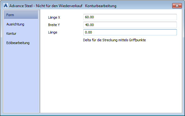

Dialogfeld Konturverarbeitung: Registerkarte Form
Verwenden Sie die Parameter auf dieser Registerkarte, um die Größe der rechteckigen Kontur zu ändern.
Breite X Definiert die Breite der Rechteckbearbeitung.
Länge Y Definiert die Länge der Rechteckbearbeitung.
Länge Definiert das Längeninkrement (den Rastersprung) beim Ändern der Konturlänge mithilfe der Griffe.
