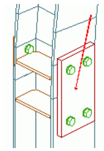

  1. Wählen Sie die hervorzuhebenden Objekte mit einer der Auswahlmethoden aus.
  2. Werkzeugpalette Auswahl: Klicken Sie auf (Selektierte Objekte zur Markierung hinzufügen).
Die ausgewählten Objekte werden im Modell rot hervorgehoben.

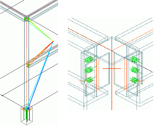

Markierte Objekte durchsuchen
In einem großen Modell sind hervorgehobene Objekte nicht immer leicht zu finden. Kollisionen sind beispielsweise häufig sehr klein und daher ist es oft sehr schwer, die Kollisionskörper im Modell ohne Hilfe zu finden.
Die Objekte können zur leichteren Identifizierung mit einem von der Mitte des Ansichtsfensters ausgehenden Pfeil angezeigt werden. Der Pfeil kann wie jedes andere Objekt gelöscht oder ausgeblendet werden.
Anmerkung: Mithilfe des Werkzeugs Markierte Objekte suchen () können Sie direkt zu dem mit der Pfeilspitze markierten Bereich zoomen.
So greifen Sie auf den Befehl zu
Werkzeugpalette Auswahl: (Markierte Objekte suchen).
Befehlszeile: _AstM4CommShowMarkings
