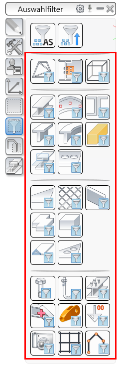

Werkzeugpalette Auswahlfilter:

Filterwerkzeuge
Mithilfe dieser Werkzeuge können Sie Objekte eines bestimmten Typs (Träger, Bleche, Gitterroste usw.) aus dem gesamten Modell oder einer Auswahl filtern. Dabei wählen Sie den Objekttyp in der Auswahl aus, die Sie mithilfe der Werkzeugpalette Auswahlfilter filtern möchten.
So greifen Sie auf den Befehl zu
Werkzeugpalette Auswahlfilter: Gewünschten Elementtyp wählen
Befehlszeile: _AstM4SelectObjectByName [Objekttyp]
So filtern Sie eine Objektauswahl
  1. Wählen Sie mithilfe einer der Auswahlmethoden eine Gruppe von Advance-Objekten aus.
    Anmerkung: Wenn Sie nichts auswählen, wird der Filter auf das gesamte Modell angewendet.
  2. Wählen Sie in der Werkzeugpalette Auswahlfilter den zu filternden Objekttyp. So müssten Sie beispielsweise für Träger auf klicken.
  3. Nur die gefilterten Objekte bleiben ausgewählt (in diesem Fall die Träger).
