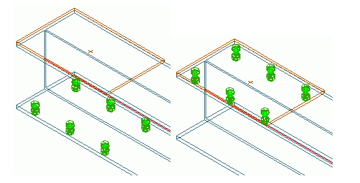

Sie können Schrauben und Löcher, die auf der falschen Fläche eines Objekts platziert wurden, entlang ihrer Achse an die korrekte Fläche versetzen.
Zugriff auf den Befehl
Klicken Sie in der Registerkarte Objekte
Gruppe Anschlussobjekte auf
(Schrauben/Löcher versetzen).
Befehlszeile: ASTORMOVE2PLANE
Versetzen von Schrauben und Löchern
- Klicken Sie in der Registerkarte Objekte
- Wählen Sie ein Schraubenbild (bzw. Lochbild) aus und drücken Sie die Eingabetaste.
- Wählen Sie ein Element (einen Träger oder ein Blech) aus, das die Referenzebene definiert, und drücken Sie die Eingabetaste.
- Das Schraubenbild wird auf die andere Fläche des Elements verschoben.
