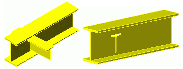

Bearbeiten eines Trägers mit einem anderen Element
Ein gerader oder gebogener Träger wird durch die Geometrie eines anderen Trägers oder eines Blechs bearbeitet. Die Objektkontur erstellt eine Ausklinkung in einem geraden oder gebogenen Träger.
Zugriff auf den Befehl
Werkzeugpalette Bearbeitungen: (Elementkontur, BKS).
Befehlszeile: _AstM4BeamElemContNotch
  1. Werkzeugpalette Bearbeitungen: (Elementkontur, BKS).
  2. Wählen Sie einen Träger aus, um ihn an einem Referenzende zu ändern.
  3. Wählen Sie ein Objekt aus, das für den Schnitt verwendet werden soll.
