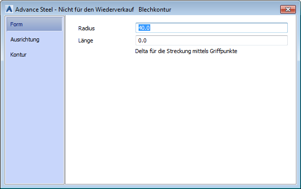

Verarbeitung kreisförmige Kontur (Dialogfeld): Profil (Registerkarte)
Verwenden Sie die Parameter auf dieser Registerkarte, um die Größe der kreisförmigen Kontur zu ändern.
Radius Definiert den Radius der kreisförmigen Verarbeitung (grüne Kontur).
Länge Definiert das Längeninkrement (den Rastersprung) beim Ändern der Länge über die Griffe.
