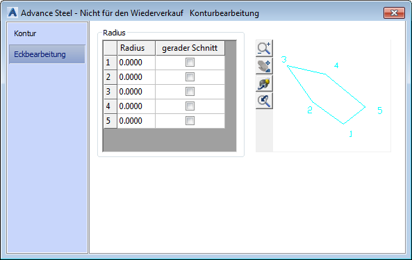

Verarbeitung polygonaler Konturen (Dialogfeld) - Eckenabschluss (Registerkarte)
Verwenden Sie die Tabellenparameter, um die Form der einzelnen Ecken der polygonalen Kontur zu ändern.
Radius Definiert den Radius der Eckbearbeitung.
Gerader Schnitt Wenn diese Option aktiviert ist, wird eine Ecke mit Fase erstellt. Andernfalls erhalten Sie eine abgerundete Ecke.
Vorschaubereich Zeigt eine Vorschau der polygonalen Kontur an.
Zoom in Echtzeit
Der Cursor ändert sich zu . Durch Ziehen des Cursors im Vorschaubereich nach oben bei gleichzeitigem Drücken der Maustaste wird das Vorschaubild vergrößert. Durch Ziehen des Cursors im Vorschaubereich nach unten wird die Vorschau verkleinert.
Panorama
Verschiebt das Objekt im Vorschaubereich.
3D-Orbit.
Ändert die 3D-Objektansicht im Vorschaubereich.
Anfangsansicht
Stellt die ursprüngliche Vergrößerung und Position wieder her.
