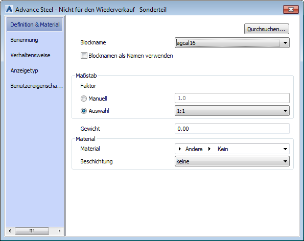

Dialogfeld Sonderteil: Registerkarte Definition & Material
Auf dieser Registerkarte des Dialogfelds Eigenschaften können Sie das Gewicht, das Material und den Skalierfaktor beim Einfügen für Sonderteile festlegen.
Option Beschreibung
Schaltfläche Durchsuchen Zeigt ein Standarddialogfeld zur Dateiauswahl an, in dem Sie die DWG-Datei für Sonderteile auswählen können.
Blockname Wählen Sie den Namen der DWG-Datei für das Sonderteil aus.
Kontrollkästchen Blocknamen als Namen verwenden Wenn dies aktiviert ist, wird der Blockname auf der Registerkarte Benennung im Feld Freie Bemerkung angezeigt.
Skalierung
Faktor
  • Manuell: Geben Sie den Wert ein.
  • Auswahl: Wählen Sie den Maßstab aus der Dropdown-Liste.
Gewicht
Material Material: Auswahllisten für Typ und Untertyp.
Beschichtung: Dropdown-Liste zur Wahl des Typs.
