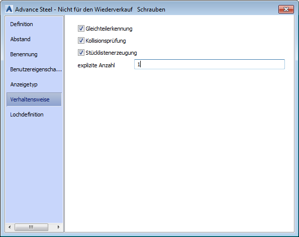

Schrauben (Dialogfeld): Verhalten (Registerkarte)
Auf dieser Registerkarte des Dialogfelds Eigenschaften können Sie das Verhalten von Schrauben bei Kollisionsprüfung und Positionierung auswählen.
Option Beschreibung
Gleichteilerkennung Die Schraube wird bei der Positionierung verwendet.
Kollisionsprüfung Die Schraube wird bei der Kollisionsprüfung verwendet.
Stücklistenerzeugung Die Schraube wird in der Stückliste verwendet.
Explizite Anzahl Definiert die Menge in der Stückliste. Dadurch können Sie im Modell ein Teil und in der Stückliste mehrere Teile erstellen.
