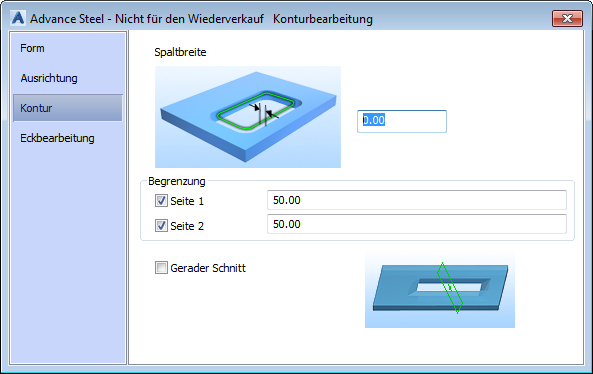

BKS-abhängig Blechkontur: Kontur (Registerkarte)
Sie können die Parameter auf dieser Registerkarte zum Anpassen der Kontur verwenden.
Spaltbreite Definiert den Abstand zwischen dem Verarbeitungsobjekt (grüne Kontur) und der Kontur. Dies ändert die Größe des rechteckigen Konturschnitts.
Begrenzung Ermöglicht das Festlegen der oberen und unteren Begrenzung (in Richtung der Z-Achse) für die Kontur.
Definiert die obere Begrenzung in der positiven Richtung der Z-Achse des Koordinatensystems zum Zeitpunkt der Erstellung.
Definiert die obere Begrenzung in der negativen Richtung der Z-Achse des Koordinatensystems zum Zeitpunkt der Erstellung.
Gerader Schnitt (Kontrollkästchen) Steuert die Schnittrichtung für die Kontur.
Nicht aktiviert: Das Blech wird gerade geschnitten.
Aktiviert: Das Blech wird parallel zum Verarbeitungsobjekt geschnitten.
