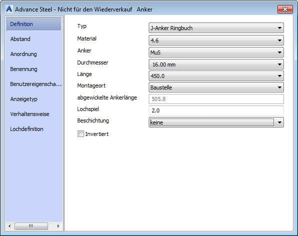

Alle Anker verfügen über vorgegebene Eigenschaften, die Sie im Dialogfeld Eigenschaften ändern können. Das Dialogfeld wird automatisch geöffnet, sobald Sie ein Ankerbild erstellt haben.
| Option | Beschreibung |
| Typ | Wählen Sie den Ankerstandard aus der Liste. |
| Festigkeit | Wählen Sie die Stahlsorte aus der Liste. |
| Anker | Wählen Sie die Ankergarnitur für die Verbindung. |
| Durchmesser | Wählen Sie den Ankerdurchmesser aus der Liste . |
| Ankerlänge | Zeigt die Länge der Anker an, die in der Verbindung verwendet werden. |
| Montageort | Wählen Sie den Montageort für den Anker (Baustelle, Bau-Bohr, Werkstatt). |
| Lochspiel | Definiert das Lochspiel. Dieser Wert ist umso größer, je größer der Durchmesser des Lochs ist. |
| Beschichtung | Wählen Sie die Beschichtung aus der Liste. |
| Kontrollkästchen Invertiert | Ändert die Richtung der Ankerachse. |
