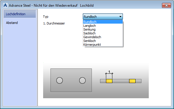

Auf dieser Registerkarte des Dialogfelds Eigenschaften können Sie den Lochtyp wählen, seinen Durchmesser definieren und die Schraubeneigenschaften für verschiedene Lochtypen festlegen.
Wählen Sie den Lochtyp für das ausgewählte Element aus. Im Dialogfeld werden die Parameter für den ausgewählten Lochtyp angezeigt.
| Rundloch | |
| Durchmesser | Definiert den Nenndurchmesser des Lochs. |
| Langloch | |
| Länge | Definiert die Länge des Langlochs. |
| Kontrollkästchen X-Achse | Definiert die Richtung des Langlochs. Das Langloch wird um 90° gedreht. |
| Kontrollkästchen Rechtsgewinde | |
| Konische Bohrung | |
| Tiefe | Definiert die Tiefe des Lochs. |
| Alpha |
| Sackloch | |

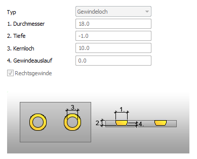

| Gewindeloch | |

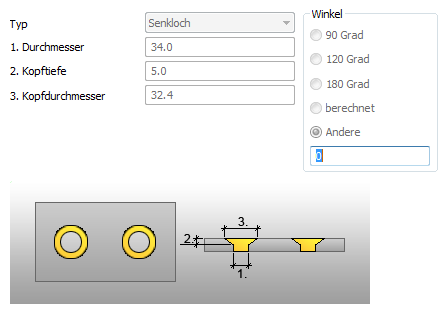

| Senkloch | |
| Körnerpunkt | |
| Durchmesser | Definiert den Durchmesser des Körnerpunkts. |
