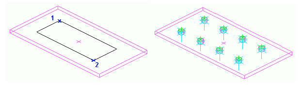

Erstellen eines rechteckigen Musters mit zwei Punkten
Sie können Schrauben, Anker, Löcher oder Kopfbolzen in ein Rechteck einfügen, das durch diagonale Eckpunkte definiert ist.
Sie können einen Abstand vom Rand bis zur rechteckigen Kontur festgelegen.
Zugriff auf den Befehl
Klicken Sie auf der Registerkarte Objekte Gruppe Anschlussobjekte auf (Rechteckig, 2 Punkte).
Befehlszeile: ASTORBOLTSHOLESALLSIDES
Erstellen eines rechteckigen Schraubenbilds mithilfe von zwei Diagonalpunkten
  1. Legen Sie ein geeignetes Benutzerkoordinatensystem fest.
  2. Wechseln Sie auf der Registerkarte Objekte Gruppe Schalter zu (Schrauben).
  3. Wählen Sie einen geeigneten Anzeigetyp. , falls erforderlich. Wenn beispielsweise für Träger ein Schraubenbild auf der Risslinie eingefügt wird, verwenden Sie den Anzeigetyp Exakt.
  4. Klicken Sie auf der Registerkarte Objekte Gruppe Anschlussobjekte auf (Rechteckig, 2 Punkte).
  5. Wählen Sie die zu verbindenden Objekte aus und drücken Sie die Eingabetaste.
  6. Geben Sie den ersten Eckpunkt an.
  7. Definieren Sie den diagonal gegenüber liegenden Eckpunkt.
