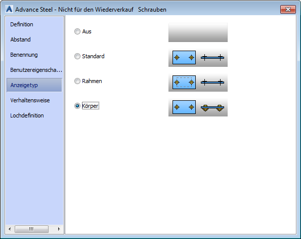

Schrauben (Dialogfeld): Anzeigetyp (Registerkarte)
Auf dieser Registerkarte des Dialogfelds Eigenschaften können Sie auswählen, wie Schrauben im Modell angezeigt werden.
Anzeigetyp Schrauben Beschreibung

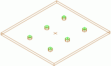

Aus Nur die Löcher werden angezeigt.

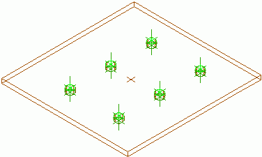

Standard Schnittkanten und Verarbeitungsobjekte.

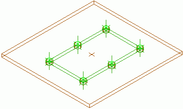

Rahmen Der Definitionsrahmen wird angezeigt.

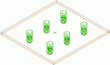

Körper Die Körper von Schrauben und Muttern werden dargestellt.
