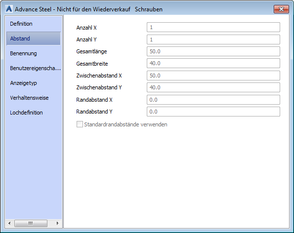

Auf dieser Registerkarte des Dialogfelds Eigenschaften können Sie die Größe der Schraubengruppe durch zwei diagonale Punkte ändern.
| Option | Beschreibung |
| Anzahl X | Definiert die Anzahl der Schrauben in X-Richtung. |
| Anzahl Y | Definiert die Anzahl der Schrauben in Y-Richtung. |
| Gesamtlänge | Definiert die Länge des Schraubenbilds (in Richtung der X-Achse). |
| Gesamtbreite | Definiert die Breite des Schraubenbilds (in Richtung der Y-Achse). |
| Zwischenabstand X | Definiert den Abstand zwischen Schrauben entlang der X-Achse. |
| Zwischenabstand Y | Definiert den Abstand zwischen Schrauben entlang der Y-Achse. |
| Randabstand X | Definiert den Abstand der äußeren Schraubenreihe zum Rand des Schraubenbilds in Richtung der X-Achse. |
| Randabstand Y | Definiert den Abstand der äußeren Schraubenreihe zum Rand des Schraubenbilds in Richtung der Y-Achse. |
| Standardrandabstände verwenden (Kontrollkästchen) | Verwenden Sie optional die Standardrandabstände. Die Werte sind entsprechen dem ausgewählten Schraubentyp festgelegt. |
