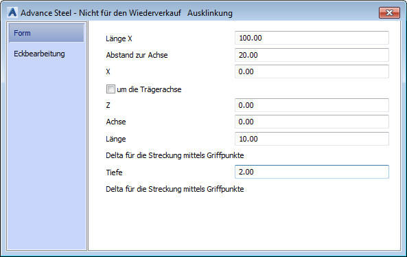

Dialogfeld Schräge Ausklinkung: Registerkarte Form
Verwenden Sie die Parameter auf dieser Registerkarte, um die Ausklinkungsgröße zu ändern.
Breite X
Definiert die Breite der Ausklinkung.
Abstand zur Achse
Definiert den Abstand zwischen der Ausklinkungsecke und der Trägerachse.
X Definiert den Winkel der Drehung um die X-Achse des Koordinatensystems.
Um die Trägerachse
Z Definiert den Winkel der Drehung um die Z-Achse des Koordinatensystems.
Achse Definiert den Winkel der Drehung um die Ausklinkungsachse.
Länge Definiert das Längeninkrement (den Rastersprung) beim Ändern der Ausklinkungslänge mithilfe der Griffe.
Tiefe Definiert das Inkrement (den Rastersprung) beim Ändern des Abstands zur Achse mit den Griffen.
