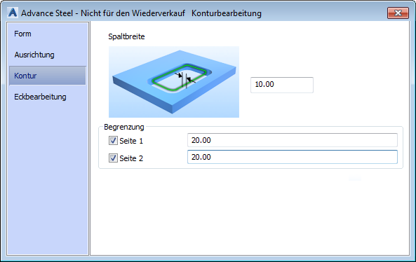

Konturverarbeitung (Dialogfeld): Kontur (Registerkarte)
Verwenden Sie die Parameter auf dieser Registerkarte, um die Kontur anzupassen.

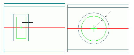

Spaltbreite
Definiert den Abstand zwischen dem Verarbeitungsobjekt (grüne Kontur) und der Kontur. Dies ändert die Größe des rechteckigen Konturschnitts.

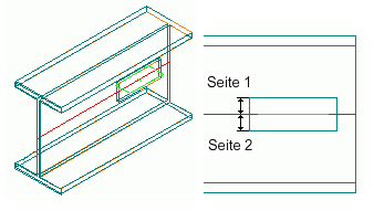

Begrenzung
Ermöglicht die Einstellung der oberen und unteren Begrenzungen für die Kontur (in Richtung der Z-Achse).
Seite 1 Seite 2
Definiert die obere Begrenzung in der positiven Richtung der Z-Achse des Koordinatensystems zum Zeitpunkt der Erstellung. Definiert die obere Begrenzung in der negativen Richtung der Z-Achse des Koordinatensystems zum Zeitpunkt der Erstellung.
