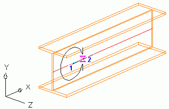

Eine kreisförmige Kontur wird aus dem Träger geschnitten. Es kann sich um eine äußere oder eine innere Kontur handeln. Die kreisförmige Kontur wird durch einen Mittelpunkt und einen zweiten Punkt für den Radius des Kreises definiert.
Anmerkung: Die kreisförmige Kontur hängt von der Position des Koordinatensystems ab. Die Kontur wird parallel zum BKS erstellt. Um eine kreisförmige Kontur aus einem gebogenen Träger auszuschneiden wird empfohlen, ein Koordinatensystem an einem Punkt des Objekts einzufügen. Wenn der Träger (z. B. mit den Griffen) bearbeitet wird, bleibt die Kontur weiterhin dem ausgewählten Trägerende zugewiesen und behält ihren Abstand zu diesem bei.

Erstellen einer kreisförmigen Kontur mithilfe von zwei Punkten
- Wählen Sie ein geeignetes BKS aus.
- Wählen Sie auf der Werkzeugpalette Bearbeitungen die Option
(Runde Kontur, 2Punkte, BKS).
- Wählen Sie einen Träger an einem Referenzende aus.
- Definieren Sie den Mittelpunkt der Kontur.
- Bestimmen Sie einen Punkt, um den Kreisradius zu definieren.
- Die kreisförmige Kontur wird mit einem vorgegebenen Radius erstellt. Das Dialogfeld Eigenschaften wird geöffnet. Sie können die Werte für Radius, Abstand, Breite und Raster anpassen.
