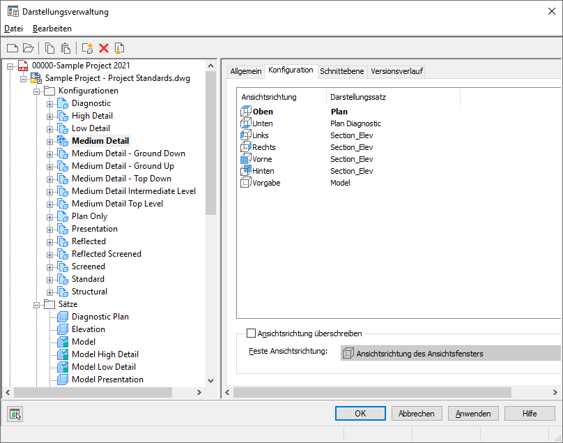

Über die Darstellungsverwaltung können Sie den Darstellungssatz bestimmen, der jeder Ansichtsrichtung zugewiesen ist. Die Darstellungsverwaltung ist ein Dienstprogramm zum Verwalten der Elemente des Darstellungssystems. In der folgenden Abbildung wird eine Zeichnung mit zwei Darstellungskonfigurationen dargestellt, nämlich Medium Detail (Mittlerer Detailgrad) und Standard.
Beispiel-Darstellungskonfigurationen in der Darstellungsverwaltung
In der Darstellungsverwaltung wird dem aktiven Ansichtsfenster (im Fettdruck) die Darstellungskonfiguration Medium Detail (Mittlerer Detailgrad) zugewiesen. Im linken Fensterausschnitt werden die verwendeten Darstellungssätze unter dem Konfigurationsnamen aufgelistet. Ein Symbol neben dem Eintrag eines Darstellungssatzes zeigt die Ansichtsrichtung an, auf die der Darstellungssatz angewendet wird. Die Registerkarte Konfiguration im rechten Fensterausschnitt zeigt die Ansichtsrichtung an, der der Darstellungssatz zugewiesen ist. In diesem Beispiel ist die aktuelle Ansichtsrichtung in der Zeichnung eine Draufsicht (Oben), die den Plandarstellungssatz verwendet. Objekte werden in dem aktiven Ansichtsfenster unter Verwendung der Darstellungen aus dem Plandarstellungssatz angezeigt.
Wird die Ansichtsrichtung im aktiven Ansichtsfenster in Vorderansicht (Vorne) geändert, werden die Objekte unter Verwendung der Darstellungen aus dem Schnitt_Ans-Darstellungssatz angezeigt. Dies gilt auch, wenn die Ansichtsrichtung im aktiven Ansichtsfenster zu Rechts, Links oder Hinten geändert wird.
Der der Vorgabeansichtsrichtung zugewiesene Darstellungssatz wird verwendet, wenn eine andere als eine der sechs orthogonalen Ansichten gewählt wird oder wenn einer Ansichtsrichtung kein Darstellungssatz zugewiesen ist. Wenn die Ansichtsrichtung des aktiven Ansichtsfensters in Unten geändert wird, werden Objekte unter Verwendung des Darstellungssatzes angezeigt, der der Vorgabeansichtsrichtung zugeordnet ist, dem Modelldarstellungssatz.
