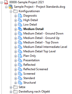

Standardeinstellungen in der Darstellungsverwaltung
Standardsymbole
Die Standardanzeigeeinstellungen werden in der Darstellungsverwaltung angezeigt. Je nach Status in Bezug auf die Projektstandards werden sie anhand verschiedener Symbole unterschieden.
