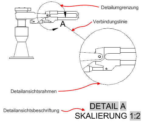

Eine Modelldokumentations-Detailansicht ist eine projizierte Ansicht, die aus einer bestehenden Zeichnungsansicht erstellt wird. Eine Detailansicht zeigt einen bestimmten Teil der Zeichnungsansicht (aus der sie erstellt wurde) in größerem Maßstab.
Die folgende Abbildung zeigt die verschiedenen Elemente, die durch den Befehl ANSDETAIL generiert werden, sowie die Begriffe, mit denen sie bezeichnet werden. Detailansichtsstile steuern die Darstellung der aufgeführten Elemente.
