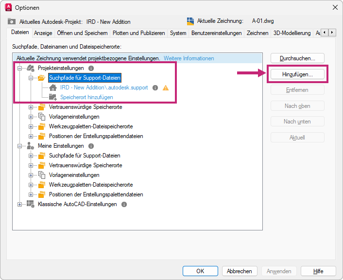

  2. Klicken Sie bei geöffneter Zeichnungsdatei mit der rechten Maustaste in den Zeichenbereich, und wählen Sie Optionen.

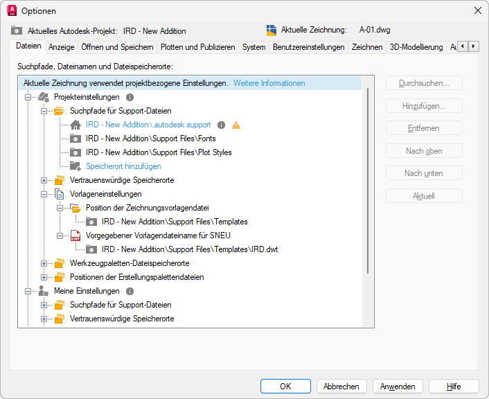

  3. Erweitern Sie im Dialogfeld Optionen auf der Registerkarte Dateien den Knoten Projekteinstellungen.
    Wenn der Knoten Projekteinstellungen nicht sichtbar ist, wurden möglicherweise keine verbundenen Support-Dateien für das Projekt eingerichtet. Informationen zum Einrichten von verbundenen Support-Dateien finden Sie unter So richten Sie ein Autodesk Docs-Projekt zur Verwendung verbundener Support-Dateien ein.
  4. Erweitern Sie unter Projekteinstellungen die Einstellungsknoten, um die aktuell zugewiesenen Pfade anzuzeigen.

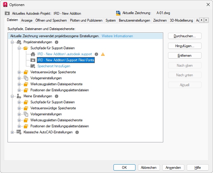

  5. Führen Sie bei erweitertem Einstellungsknoten einen der folgenden Schritte aus:
    • Wählen Sie einen Knoten aus, und klicken Sie auf Hinzufügen, um der Einstellung einen neuen Pfad hinzuzufügen.

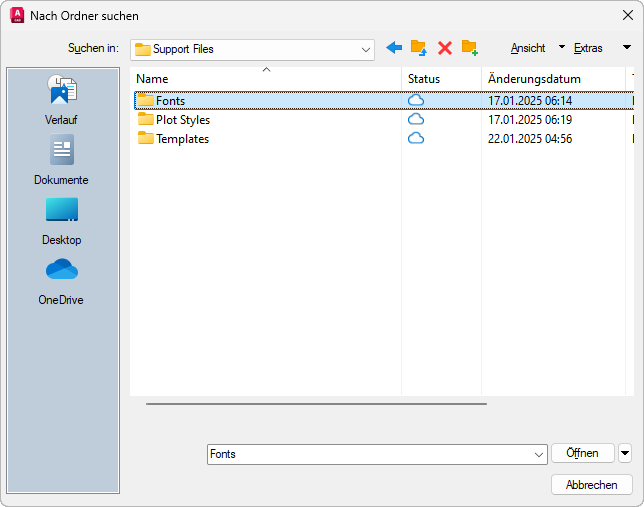

    • Doppelklicken Sie auf einen Pfad unter einer Einstellung, um dessen Position zu ändern.
  6. Navigieren Sie zu einem Ordner- oder Dateispeicherort im Autodesk Docs-Projekt, und klicken Sie auf Öffnen.
  7. Fügen Sie weitere Pfade für die einzelnen Einstellungen hinzu, und ändern Sie sie nach Bedarf.
  8. Klicken Sie auf Anwenden, um die Pfadeinstellungen im Projekt zu speichern.
