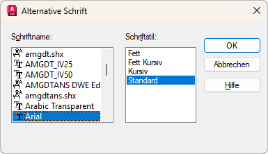

Dialogfeld Alternative Schrift
OPTIONEN (Befehl) Finden: Registerkarte Dateien > Knoten Texteditor, Wörterbuch und Schriftdateinamen > Knoten Alternative Schriftdatei > Aktuellen alternativen Schriftdateinamen wählen > Durchsuchen
Die Position für die alternative Schriftdatei kann auch über die Systemvariable FONTALT festgelegt werden.
Wenn Sie keine alternative Schrift bestimmen, wird beim Öffnen von Zeichnungen, die nicht aufgefundene Schriften enthalten, ein Dialogfeld angezeigt, in dem Sie jeweils eine Schrift als Ersatz für die fehlenden Schriften festlegen können.
Liste der Optionen
Die folgenden Optionen sind verfügbar:
Schriftname
Listet die Namen der Schriftfamilien aller registrierten TrueType-Schriften und aller SHX-Schriften auf, die sich im Ordner Fonts befinden.
Schriftstil
Bestimmt die Schriftformatierung (beispielsweise kursiv, fett oder normal). Wenn es sich bei der fehlenden Schriftart um eine Big Font handelt, wird die Option in Big Font geändert, und alle verfügbaren Big Font-Dateien in asiatischen Sprachen werden aufgelistet.
