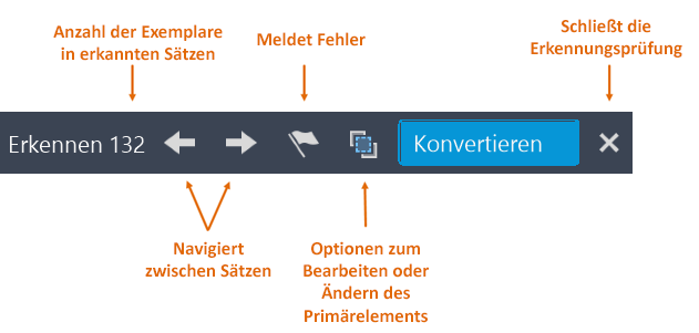

Zeigt verschiedene Optionen und Steuerelemente an, mit denen Sie in den Sätzen der erkannten Objekte navigieren und diese verwalten können.
Wenn Sie sich im Überprüfungsmodus befinden, wird der Werkzeugkasten Erkennungsprüfung oben im Zeichenbereich angezeigt.
Folgende Steuerelemente stehen zur Verfügung:
Zeigt die Nummer des aktuellen Satzes zusammen mit der Gesamtanzahl der gefundenen Sätze an.
Markiert den vorherigen oder nächsten Satz, sodass die erkannten Objekte effizient überprüft werden können.
Zeigt eine Liste potenzieller Fehler innerhalb des aktuellen Satzes erkannter Objekte an. Die Meldung dieser Fehler trägt zur kontinuierlichen Verbesserung der Leistung und Genauigkeit dieser Funktion bei.
Zeigt Optionen zum Bearbeiten oder Ändern des Primärobjekts an.
Wählt ein neues Primärelement für die Blockdefinition aus. |
Ändert das Primärelement, indem nahegelegene Objekte hinzugefügt oder entfernt werden. |
Zeigt das Dialogfeld Konvertieren an, in dem Sie die markierten Instanzen in Blöcke konvertieren können.
Schließt den Werkzeugkasten Erkennung und beendet die Erkennungsprüfung.
