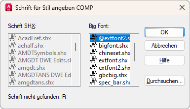

Wenn Sie eine Zeichnung mit einer fehlenden Schriftdatei öffnen, wird dieses Dialogfeld angezeigt, in dem Sie eine Ersatzschriftdatei für den Stil auswählen können.
Die folgenden Optionen sind verfügbar:
Listet die Namen der Schriftfamilien aller SHX-Schriften im Ordner Fonts oder aller registrierten TrueType-Schriften auf.
Listet alle verfügbaren Big Font-Dateien für asiatische Sprachen auf, wenn eine Big Font-Schrift fehlt.
Zeigt das Dialogfeld Öffnen an (ein Standarddialogfeld zur Dateiauswahl), in dem Sie eine andere zu verwendende Schriftdatei auswählen können.
