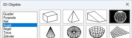

In den Bildkachelmenüs können Sie Bilder anstelle von Text auswählen. Sie können Bildkacheln Bildkacheldias erstellen, bearbeiten oder hinzufügen.
In einem Bildkachel-Dialogfeld werden jeweils 20 Bilder in einer Gruppe angezeigt. In einem Listenfeld mit Bildlaufleiste auf der linken Seite werden die zugehörigen Diadateien oder zugehöriger Text angezeigt. Wenn ein Bildkachel-Dialogfeld mehr als 20 Dias enthält, werden die zusätzlichen Dias in eine neue Seite aufgenommen. Die Schaltflächen Weiter und Zurück werden aktiviert, sodass Sie die Bilderseiten durchlaufen können.
Nachfolgend ist ein Beispiel für ein Bildkachelmenü dargestellt.
Bildkachelmenüs werden im Editor für das Anpassen der Benutzeroberfläche (CUI-Editor) definiert. In der folgenden Tabelle werden die Eigenschaften für ein Bildkachelmenü erläutert.
