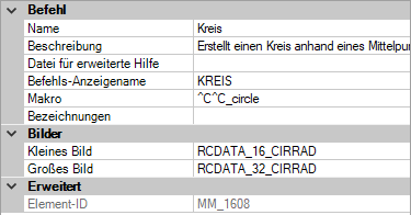

  1. Klicken Sie auf der Registerkarte Anpassen im Bereich Befehlsliste auf den Befehl, dem Sie eine QuickInfo hinzufügen möchten.
  2. Geben Sie im Bereich Eigenschaften im Feld Beschreibung den QuickInfo-Text für den ausgewählten Befehl ein.
  3. Klicken Sie auf Anwenden.
    Wenn nun der Mauszeiger über den Befehl in einem Werkzeugkasten oder einer Multifunktionsleisten-Gruppe geführt wird, wird der Text in einer QuickInfo angezeigt.

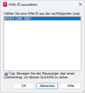

  1. Klicken Sie auf der Registerkarte Anpassen im Bereich Befehlsliste auf den Befehl, dem Sie eine erweiterte QuickInfo hinzufügen möchten.
  2. Wählen Sie im Bereich Eigenschaften das Feld Datei für erweiterte Hilfe, und klicken Sie auf die Schaltfläche […].
  3. Suchen Sie im Dialogfeld zum Auswählen der Datei für die erweiterte Hilfe die XAML-Datei, die die erweiterte QuickInfo-Definition für den Befehl enthält, und wählen Sie diese aus. Klicken Sie auf Öffnen.
  4. Wählen Sie im Feld Hilfe-ID auswählen die Hilfe-ID für den Inhalt der erweiterten QuickInfo aus. Klicken Sie auf OK.
  5. Klicken Sie auf Anwenden.
    Wenn der Befehl einem Werkzeugkasten oder einer Multifunktionsleisten-Gruppe hinzugefügt wird, wird die erweiterte QuickInfo angezeigt, wenn erweiterte QuickInfos aktiviert sind und der Mauszeiger sich eine bestimmte Zeit lang über dem Befehl befindet.
