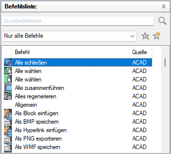

  1. Wählen Sie im CUI-Editor auf der Registerkarte Anpassen im Bereich Befehlsliste den Befehl, dem Sie eine Beschriftung hinzufügen möchten.

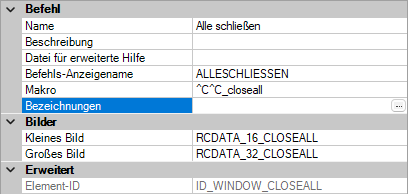

  2. Klicken Sie im Bereich Eigenschaften auf das Feld Bezeichnungen, und klicken Sie dann auf die Schaltfläche […].

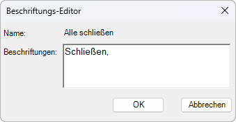

  3. Geben Sie im Dialogfeld Beschriftungs-Editor im Feld Beschriftungen den Text für die Bezeichnung des Befehls ein.
    Es wird ein Popup-Menü mit einer Liste der bisher verwendeten Bezeichnungen angezeigt (falls vorhanden). Klicken Sie auf eine Beschriftung im Menü, um diese Beschriftung zu verwenden. Sie können einem Befehl mehr als eine Beschriftung hinzufügen. Trennen Sie die einzelnen Beschriftungen durch Kommas.
  4. Fügen Sie eine weitere Beschriftung hinzu, drücken Sie die linke Pfeiltaste und geben Sie eine andere Zeichenfolge ein.
  5. Klicken Sie auf OK.

  1. Wählen Sie im CUI-Editor auf der Registerkarte Anpassen im Bereich Befehlsliste den Befehl, aus dem Sie eine Beschriftung entfernen möchten.
  3. Klicken Sie im Dialogfeld Beschriftungs-Editor im Feld Beschriftungen auf die Beschriftung, die Sie löschen möchten. Drücken Sie auf ENTF.
  4. Klicken Sie auf OK.

  1. Wählen Sie im CUI-Editor auf der Registerkarte Anpassen im Bereich Befehlsliste den Befehl, in dem Sie eine Bezeichnung bearbeiten möchten.
  3. Klicken Sie im Dialogfeld Beschriftungs-Editor im Feld Bezeichnungen auf die Bezeichnung, die Sie bearbeiten möchten, und ändern Sie den Wert für die Bezeichnung.
