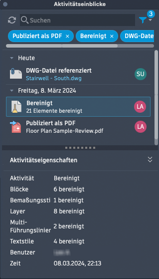

Aktivitätseinblicke
Verwenden Sie Aktivitätseinblicke, um die Beiträge Ihrer Teamkollegen zu gemeinsam genutzten Zeichnungsdateien zu sehen, Versionsverläufe anzuzeigen und über AutoCAD-Produkte hinweg mit anderen Personen zusammenzuarbeiten.
Aktivitätseinblicke zeichnen die Aktualisierungen der einzelnen Mitarbeiter in einer Zeichnungsdatei auf, optimieren die Zusammenarbeit und helfen Ihnen, schnell und dort weiterzumachen, wo Sie aufgehört haben.

Speicherort für Aktivitätseinblicke
Aktivitäten werden in den Speicherort für Aktivitätseinblicke geschrieben, der im Dialogfeld Anwendungseinstellungen auf der Registerkarte Anwendung angegeben ist. Der Vorgabespeicherort ist /Benutzer/{Benutzername}/Library/Application Support/Autodesk/ActivityInsights/Common.
Um Aktivitätseinblicke für die Zusammenarbeit zu verwenden, ändern Sie diesen Pfad in einen freigegebenen Speicherort.
Anmerkung: Mit AutoCAD LT for Mac können Sie Versionsaktivitäten nur anzeigen, wenn Sie mit Dateien arbeiten, die bei unterstützten Cloud-Speicheranbietern wie Google Drive, OneDrive, Box und Dropbox gespeichert sind. AutoCAD LT for Mac unterstützt jedoch die Protokollierung aller Zeichnungsaktivitäten. Um sicherzustellen, dass alle Zeichnungsaktivitäten erfasst werden, sollten Ihre Teamkollegen, die AutoCAD LT for Mac verwenden, die Systemvariable ACTIVITYINSIGHTSPATH über die Befehlszeile auf denselben freigegebenen Speicherort festlegen.
Siehe Aktivitätstypen
Im Folgenden finden Sie eine Liste einiger Aktivitäten, die in der Palette Aktivitätseinblicke protokolliert und angezeigt werden:
Aktion Kachel Aktivitätseinblicke
Speichern einer unbenannten Zeichnung Neue Zeichnung erstellt
Speichern von Änderungen in einer Zeichnung Gespeichert
Speichern einer Zeichnungsversion, die bei einem unterstützten Cloud-Provider gespeichert ist Version (Versionsnummer)
Speichern in einem anderen Dateiformat In anderem Format gespeichert
Aktionen mit XRefs Partielle Liste der XRef-Aktivitäten:
  • DWG-Datei referenziert
  • Von anderer DWG referenziert
  • DWG-Datei gebunden
Zeichnungsdateibereinigung Partielle Liste der Bereinigungsaktivitäten:
  • Bereinigt
  • Geprüft
Aktivitäten außerhalb von AutoCAD
Es gibt einige Aktivitäten, die außerhalb von AutoCAD und AutoCAD LT stattfinden und in der Anzeige von Aktivitätseinblicken enthalten sind. Sie können Folgendes enthalten:
Der Benutzer für diese Aktivitäten wird in der Palette Aktivitätseinblicke als unbekannter Benutzer angezeigt.
Zusammenarbeit über mehrere AutoCAD-Produkte
Alle AutoCAD-Produkte zeichnen Zeichenaktivitäten auf. AutoCAD LT zeigt jedoch derzeit nur Versionsaktivitäten auf der entsprechenden Palette an, und AutoCAD für Mobilgeräte verfügt nicht über die Palette Aktivitätseinblicke. Wenn Sie mit Teamkollegen in verschiedenen AutoCAD-Produkten zusammenarbeiten, stellen Sie sicher, dass alle Personen ihre Dateien am gleichen Speicherort für Aktivitätseinblicke speichern.
AutoCAD, AutoCAD for Mac und AutoCAD für Web zeigen alle Aktivitäten für die geöffnete Zeichnung an, auch wenn eine bestimmte Aktivität in diesem AutoCAD-Produkt nicht unterstützt wird. Der Befehl STANDARDS wird beispielsweise nur unter Windows in AutoCAD unterstützt. Wenn Sie diese Option verwenden, wird die Aktivität Standards in der Palette Aktivitätseinblicke für AutoCAD for Mac und AutoCAD für Web angezeigt.
