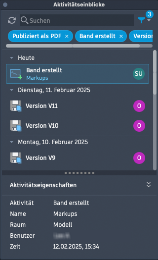

Anzeigen von Aktivitätseinblicken für die aktuelle Zeichnung
  1. Klicken Sie im Werkzeugkasten auf Aktivitätseinblicke. Finden
    Die Palette Aktivitätseinblicke wird geöffnet, und es werden die Aktivitäten für die aktuelle Zeichnung angezeigt.
    Anmerkung: Aktivitäten werden protokolliert, auch wenn die Palette Aktivitätseinblicke geschlossen ist. Alle Aktivitäten werden beim nächsten Öffnen der Palette angezeigt.
  2. Klicken Sie auf eine Aktivität, um weitere Details in der Gruppe Aktivitätseigenschaften anzuzeigen.
    Anmerkung: Die Liste der Aktivitäten wird jedes Mal aktualisiert, wenn die Zeichnung gespeichert wird.

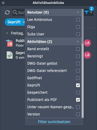

Aktivitätseinblicke filtern
So filtern Sie die Liste der Aktivitäten nach
    • Datum: Wählen Sie ein Datum oder einen Datumsbereich aus dem Kalender aus.
    • Benutzer: Wählen Sie den Benutzer aus, dessen Aktivitäten Sie anzeigen möchten. Nur Benutzer mit Aktivitäten werden in der Liste aufgeführt.
      Anmerkung: AU steht für anonyme Benutzer, d. h., für Aktivitäten außerhalb des Produkts.
    • Aktivität: Wählen Sie eine Option aus der Liste der Aktivitätstypen für die aktuelle Zeichnung aus.
    Anmerkung: Sie können mehrere Optionen in den Benutzer- und Aktivitätsfiltern auswählen.
  1. Geben Sie Text in das Suchfeld ein, um die Liste der Aktivitäten nach Pfad und Dateiname zu filtern.
    Pfad und Dateiname können auf alle XRef-Ereignisse angewendet werden.
    Anmerkung: Die Suchfunktion kann allgemein oder zusammen mit den Datums-, Benutzer- und Ereignisfiltern verwendet werden.
  2. Um einen Filter zu löschen, wählen Sie in den Dropdown-Menüs zum Filtern die Optionen Alle, Alle Benutzer oder Alle Aktivitäten aus.
