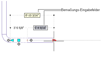

Die dynamische Eingabe ist eine Befehlsoberfläche, die in Cursornähe angezeigt wird und drei dynamische Komponenten umfasst:
Bemaßungs-Eingabefelder
Zum Deaktivieren oder Aktivieren der dynamischen Eingabe klicken Sie in der Anwendungsstatusleiste auf
. Die dynamische Eingabe ist standardmäßig aktiviert.
Sie können die Einstellungen für die drei Komponenten der dynamischen Eingabe auch einzeln aktivieren, deaktivieren oder ändern.
