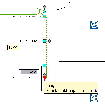

Die dynamische Eingabe ist eine Befehlsoberfläche, die in Cursornähe angezeigt wird und Befehlseingabeaufforderungen, Cursor-Eingabefelder und Bemaßungs-Eingabefelder umfasst.
Griffe sind kleine Formen mit kompakter Füllung, die an strategischen Punkten eines ausgewählten Objekts angezeigt werden. Sie können Griffe zum Ändern eines Objekts auf mehrere Arten verwenden. Griffe können Sie z. B. zum Verlängern oder Drehen des Objekts oder zum Ändern seiner Position oder Höhe verwenden. Griffe können auch zur schnellen Erstellung von Luftkanälen/-rohren, Rohren, Kabeltrassen oder Installationsrohren dienen.
Maschinenbauzeichnung zur Verdeutlichung von dynamischer Eingabe und Griffen
Zusammen ermöglichen Ihnen dynamische Eingaben und Griffe präzise und genaue Änderungen an den mechanischen, Elektro- oder Sanitärkonstruktionen direkt im Zeichnungsbereich. Da Sie Ihre Aufmerksamkeit nicht so oft auf die Befehlszeile und Dialogfelder richten müssen, können Sie sich besser auf das Design konzentrieren und Ihre Produktivität steigern.
