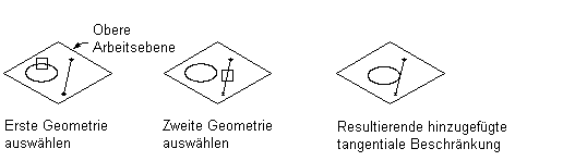

Anwenden einer tangentialen Abhängigkeit

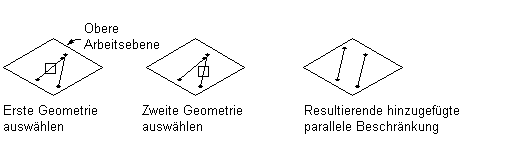

Anwenden einer parallelen Abhängigkeit

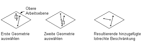

Anwenden einer senkrechten Abhängigkeit

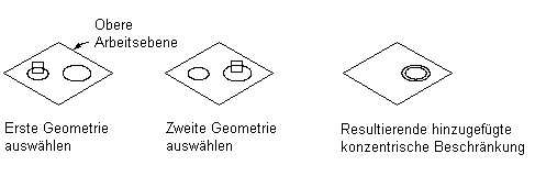

Anwenden einer konzentrischen Beschränkung

Kann zwischen gekrümmter Geometrie (wie einem Kreis oder Bogen) und einer anderen gekrümmten Geometrie oder einer Linie festgelegt werden. Macht zwei Krümmungen tangential zueinander, auch wenn sie keinen Punkt gemeinsam haben. Die tangentiale Beschränkung wird in der Regel verwendet, um eine Linie an einen Bogen oder Kreis zu binden.
Kann zwischen Geometriepaaren mit einer Richtung wie Linien festgelegt werden. Bewirkt, dass zwei oder mehr Linien parallel zueinander verlaufen.
Kann zwischen Geometriepaaren mit einer Richtung definiert werden, z. B. Linien. Richtet ausgewählte Linien im rechten Winkel zueinander aus.
Kann für eine beliebige Kombination aus Kreisen und Punkten definiert werden. Richtet die Geometriemittelpunkte an derselben Position aus. Diese Abhängigkeit wird häufig für folgende Ausrichtungskombinationen verwendet: Kreis an Kreis, wobei die Mittelpunkte beider Kreise identisch sind, Kreis an Punkt, wobei der Punkt im Mittelpunkt des Kreises liegt, und Punkt an Punkt, wobei die Punkte identisch sind.
