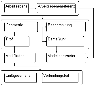

Folgende Abbildung zeigt die Merkmale, die das Modell bilden. Die Richtung der Beziehungen zwischen den Elementen wird durch Pfeile symbolisiert. Das Ändern einer Geometrie hat beispielsweise Auswirkungen auf einen Längsschnitt, dieser auf einen Modifikator usw.
In den folgenden Abschnitten werden die bei der Modellierung verwendeten Elemente vorgestellt. Nehmen Sie dabei regelmäßig diese Abbildung zu Hilfe, um sich die Beziehungen zwischen den Elementen vor Augen zu führen.
