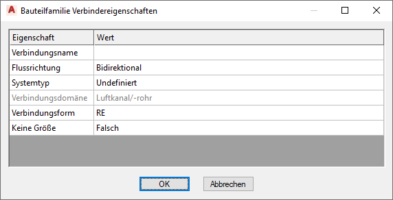

Das Dialogfeld Bauteilfamilie Verbindereigenschaften wird angezeigt.
| Eigenschaft... | Aktion... |
| Name | Klicken Sie auf die Wertezelle, und geben Sie einen beschreibenden Namen ein. |
| Verbindungsform | Klicken Sie auf die Wertezelle und wählen Sie in der Liste eine Form aus. Die zur Verfügung stehenden Formen hängen von der Domäne des Verbinders ab. |
| Zusätzliche Eigenschaften, wie Flussrichtung | Wählen Sie die Eigenschaft aus der Liste aus. Zusätzliche zur Verfügung stehende Eigenschaften sind von der Domäne des Verbinders abhängig. |
| Keine Größe | Wählen Sie True (Wahr) oder False (Falsch). Wenn Sie Wahr wählen, sind Verbinder ohne Größenangabe zulässig und es können gültige Verbindungen mit Segmenten ohne Größenangabe erstellt werden. |

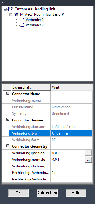

Eine Eigenschaftenpalette wird angezeigt.
Beispiel einer Eigenschaftenpalette für Verbinder
| Zur Angabe von... | Aktion... |
| Position des Verbinders | Geben Sie p (Position) ein, oder klicken Sie auf |
| Richtung zum Zeichnen verbundener Komponenten mithilfe eines einzigen Punkts | Geben Sie n (Normal) ein, oder klicken Sie auf |
| Richtung zum Zeichnen von verbundenen Komponenten mithilfe zweier Punkte | Geben Sie n (Normal) ein, wählen Sie den ersten und dann den zweiten Punkt. In der Palette wird der Wert für Normal aktualisiert. |
| Verbindungstyp | Wählen Sie in der Eigenschaftenpalette einen Verbindungstyp aus. |
| Drehen des Verbinders | Geben Sie in der Eigenschaftenpalette einen Drehwinkel in Grad ein. Der Drehwinkel ist standardmäßig 0 (Null). |
| Größe des Verbinders | Geben Sie in der Eigenschaftenpalette einen Wert für die Größeneigenschaften ein. Die Größeneigenschaften sind je nach Form des Verbinders unterschiedlich. |
