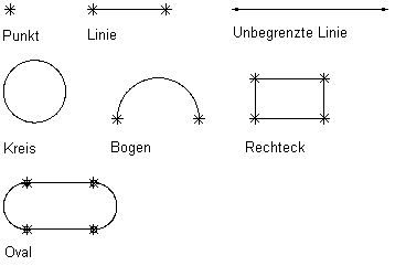

Ansicht von Geometrietypen
Das Dienstprogramm für die Inhaltsblock-Erstellung enthält neun Geometrietypen, die Sie zum Erstellen des Modells verwenden können:
Wird durch eine X- und Y-Koordinate definiert.
Definiert durch eine Position und eine Richtung; wird durch einen Anfangs- und einen Endpunkt begrenzt.
Definiert durch eine Position und eine Richtung; unendlich in der Länge, da sie durch keinen Anfangs- oder Endpunkt begrenzt wird.
Definiert durch einen Mittelpunkt und einen Radius.
Definiert durch einen Mittelpunkt und einen Radius; wird durch einen Anfangs- und einen Endpunkt begrenzt.
Definiert durch Linien und Punkte, die durch Anfangs- und Endpunkte für jede Seite und rechte Winkel begrenzt werden.
Wird von Linien, Bogen und Punkten definiert, die beschränkt werden, um zwei Bogen mit zwei Linien als Tangenten mit festgelegten Anfangs- und Endpunkten zu erstellen.
Definiert durch einen Punkt in der Arbeitsebene, der auf einem aus einer anderen Arbeitsebene ausgewählten Ursprungspunkt basiert. Eine Punktreferenz wird zusammen mit dem Ursprungspunkt verschoben oder gelöscht.
Definiert durch die Projektion eines Modifikators auf eine festgelegte Arbeitsebene. Die Projektionsgeometrie ist fixiert und kann in der Arbeitsebene nicht verschoben werden. Sie ist mit dem Modifikator verknüpft und wird mit diesem angepasst.
