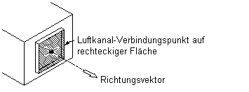

In der parametrischen Konstruktionsumgebung des Dienstprogramms für die Inhaltsblock-Erstellung können Sie einem Bauteil Verbinder hinzufügen. Verbinder ermöglichen die intelligente Verbindung dieses Bauteils mit anderen Gebäudesystemobjekten im Layout. Sie können ein oder mehrere Verbinder für ein Bauteil definieren.

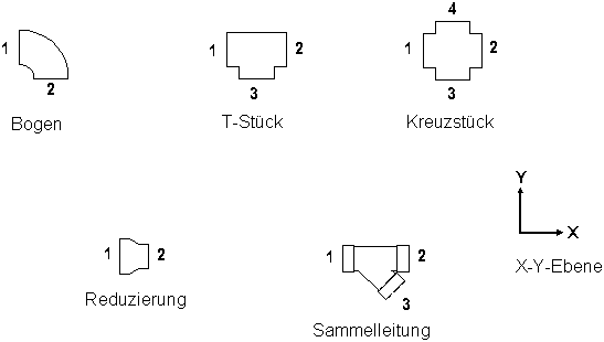

Sie platzieren Verbinder von links nach rechts und dann von oben nach unten in einer positiven X-Y-Ebene, wie im Folgenden dargestellt.
Ausrichtung der Formstück-Verbinder
Die Domäne Rohrsysteme enthält Formstücke mit Aufnahmestückverbindern. Zu den Verbindungstypen mit Aufnahmestückverbindern gehören Nippel-, Muffen- und mechanische Verbindungen. Der Aufnahmestückverbinder an einem Bogen oder T-Stück ist als Verbinder 2 ausgewiesen. Die Aufnahmestückverbinder an nicht symmetrischen Formstücken wie Kreuzen sind als Verbinder 2 und 4 ausgewiesen. Wenn Sie einem Rohrsegment oder MV-Bauteil einen neuen Rohrverbinder hinzufügen, fügt die Anwendung automatisch die Parameter Einstecktiefe und Winkeltoleranz hinzu.
Die Form des Verbinders wird von der Form des Modifikators festgelegt, dem der Verbinder zugeordnet ist. Sie legen die Größe des Verbinders durch Platzieren von Bemaßungen fest, wenn Sie dem Modell den Verbinder hinzufügen.
