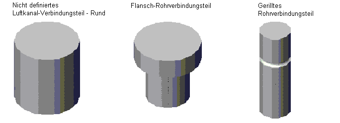

Grundkörper, die Basisformen darstellen
Grundkörper, die Bauteilverbindungen darstellen
