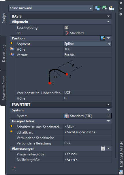

So fügen Sie Kabel hinzu
.Führen Sie bei Bedarf einen Bildlauf durch, um das gewünschte Werkzeug anzuzeigen. Da Werkzeuge mit vorkonfigurierten Eigenschaften für die mit ihrer Hilfe erstellten Objekte ausgestattet sind, brauchen Sie einige der hier beschriebenen Eigenschaften für das Kabel möglicherweise nicht eigens anzugeben.
Geben Sie allgemeine Eigenschaften an (optional beim Verwenden des Plusgriffs und der Palette Stil-Browser).

Angeben von Positionseigenschaften
Segment
wählen Sie in der Dropdown-Liste den zu verwendenden Kabelsegmenttyp aus:
| Welchen Modus möchten Sie verwenden? | Aktion |
| Linie | Wählen Sie Linie. |
| Bogen | Wählen Sie Bogen, und gehen Sie wie folgt vor:
| Schlange | Wählen Sie Schlange, und geben Sie Werte für Höhe und Versatz an. |
| Polylinie | Wählen Sie Polylinie, und geben Sie unter Radius den Krümmungsradius für die Abrundungen an. |
| Fase | Wählen Sie Fase, und geben Sie Werte für Höhe und Versatz an. |
| Spline | Wählen Sie Spline, und geben Sie Werte für Höhe und Versatz an. |
Die Höhendifferenz zwischen den Geräten, den Kabeln und der Schalttafel für einen Schaltkreis wird verwendet, um die Länge des Schaltkreises zu berechnen. Die Länge des Schaltkreises kann nur berechnet werden, wenn die Schalttafel und alle im Schaltkreis enthaltenen Geräte sich in der aktuellen Zeichnung befinden.
Angeben erweiterter Eigenschaften
System
. Der Stil-Browser wird mit Objekttyp
Elektrosystemdefinitionen geöffnet.

| Was möchten Sie tun… | Aktion… |
| Anschließen der Geräte an Kabel ohne Zuordnung zu einem Schaltkreis | Wählen Sie für Schaltkreis die Option Nicht zugewiesen. |
| Zuweisen der Geräte zu einem Schaltkreis | Wählen Sie für Schaltkreise aus Schalttafel anzeigen die Schalttafel, die den gewünschten Schaltkreis enthält. Sie können aus den Schalttafeln in der aktuellen Zeichnung oder aus der Elektro-Projektdatenbank auswählen. Wählen Sie dann für Schaltkreis den gewünschten Schaltkreis.
Achtung: Wenn Sie Kabelgrößen mithilfe der Sofortberechnung berechnen möchten, müssen Sie einen Schaltkreis mit dem Systemtyp Strom und Beleuchtung wählen. Die Option Nicht zugewiesen oder Schaltkreise mit anderen Systemtypen sind hier nicht verwendbar.
Angeben von Kabelgrößen
Dieses Werkzeug berechnet die Größen anhand der folgenden Angaben:
Die Kabel, deren Größen berechnet werden müssen, sind von den Designspezifikationen des ausgewählten Kabelstils abhängig.
