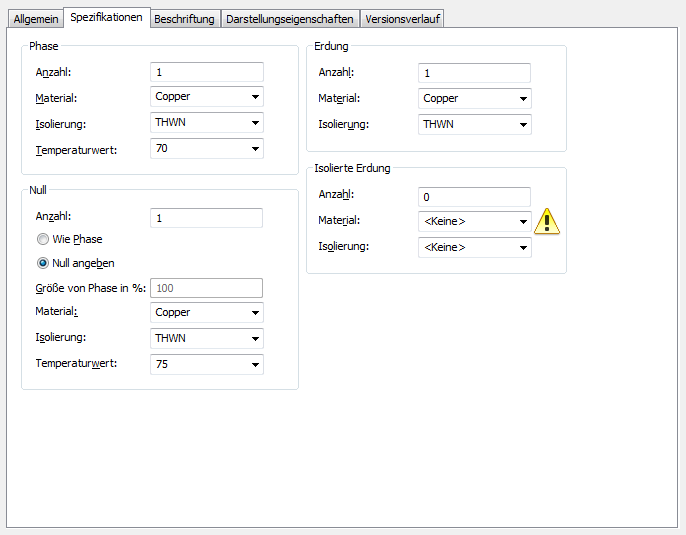

Achtung: Die Kabelstil-Angaben zu Material und Temperaturwert des Kabels werden von der Sofortberechnung für die Berechnung der Kabelgrößen verwendet. Um die Sofortberechnung verwenden zu können, müssen Sie ein Material aus der verfügbaren Auswahl wählen, die manuelle Eingabe ist nicht zulässig. Weitere Informationen zur Verwendung des Bemaßungswerkzeugs finden Sie unter "Zeichnen oder Erzeugen von Kabeln" oder "Ändern von Kabeleigenschaften".
- Öffnen Sie den Stil auf eine der folgenden Arten:
- Klicken Sie im Arbeitsbereich Elektro auf
Erweitern Sie im linken Bereich des Stil-Managers Elektro-Objekte, dann Kabelstile, und wählen Sie den gewünschten Stil aus.
- Wählen Sie ein Kabel aus, das den Stil in der Zeichnung verwendet, und klicken Sie auf
- Klicken Sie auf die Registerkarte Spezifikationen.
- Geben Sie unter Phase Eigenschaftswerte für die Leiter an:
- Geben Sie unter Null Eigenschaftswerte für die Nullleiter ein:
- Geben Sie an, ob die Eigenschaften der Nullleiter denjenigen der Leiter entsprechen sollen:
| Was möchten Sie tun… |
Aktion… |
| Die für die Leiter angegebenen Eigenschaftswerte verwenden |
Klicken Sie auf Wie Phase, und geben Sie bei Größe von Phase in % die Größe der Nullleitungen als Prozentzahl der Größe des Leiters ein. |
| Eigenschaftswerte für die Nullleiter |
Klicken Sie auf Null angeben, und geben Sie anschließend Werte für Material, Isolierung und Temperaturwert an . |
- Geben Sie unter Erdung und Isolierte Erdung die Eigenschaftswerte für die Erdungsleiter an:
