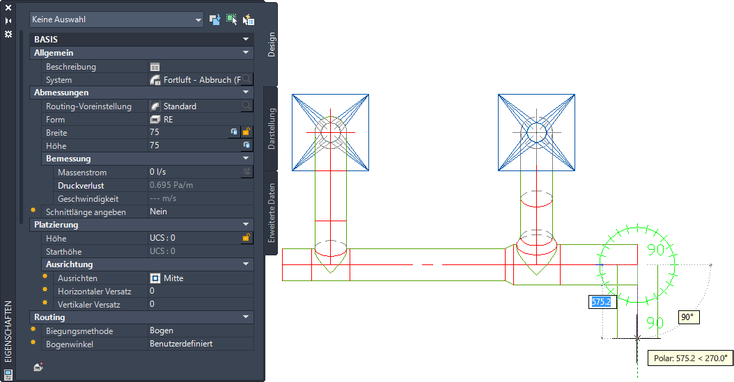

Wenn Sie der Auslassausstattung Volumenstromwerte zugewiesen haben, können Sie mit dem Sofortberechnungswerkzeug beim Zeichnen von Luftkanal/-rohr-Strecken die Größen des Luftkanal/-rohr-Systems berechnen. Das Sofortberechnungswerkzeug kann auch zum Ändern von vorhandenen Luftkanal/-rohr-Strecken verwendet werden.
Sie können Luftkanal/-rohr-Größen entweder aufgrund gleicher Reibung oder konstanter Geschwindigkeit berechnen. Informationen dazu, welche dieser Dimensionierungsmethoden zu verwenden ist, finden Sie unter "Festlegen von Parametern für ein Luftkanal/-rohr-System". Das Sofortberechnungswerkzeug berechnet die Kapazität durch Summierung aller Volumenstromwerte der in der Luftkanal/-rohr-Strecke gefundenen Auslässe. Wenn den Auslassgeräten keine Volumenstromwerte zugewiesen wurden, wird als Kapazität null angezeigt.
Wenn Sie ein an ein Auslassgerät mit angegebener Strömungskapazität angeschlossenes Luftkanal/-rohr-Segment zeichnen, wird der Strömungswert erkannt. Wenn Sie einen Abzweig zeichnen, der noch nicht an Auslassgeräte angeschlossen ist, können Sie die bei der Dimensionierung zu berücksichtigenden Auslassgeräte auswählen. Sie können auch manuell eine bei der Größenberechnung zu berücksichtigende Strömungskapazität eingeben.
Das Sofortberechnungswerkzeug erkennt die Strömungskapazität der an die Strecke angeschlossenen Auslassgeräte.
Wenn Sie den Befehl Größe berechnen ausführen, führt das Sofortberechnungswerkzeug zwei Berechnungen durch. Zunächst wird die genaue Luftkanal/-rohr-Größe basierend auf dem Strömungskapazitätswert und einem festen Parameter (entweder Reibung oder Geschwindigkeit, abhängig von der festgelegten Berechnungsmethode) berechnet. Die genaue Luftkanal/-rohr-Größe wird mit den im Katalog lieferbaren Luftkanal/-rohr-Größen abgeglichen und die nächstgrößere des Katalogs wird ausgewählt. Auf der Grundlage der im Katalog ausgewählten Luftkanal/-rohr-Größe werden dann die Geschwindigkeits- und Reibungswerte erneut berechnet.
