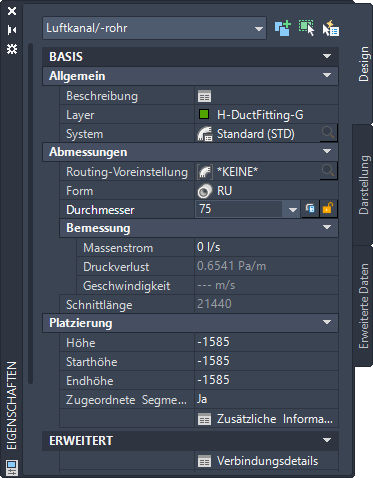

Ändern Sie die grundlegenden Eigenschaften eines Luftkanals/-rohrs mithilfe der Eigenschaftenpalette.
Die Ansicht der Eigenschaften unter Basis ist standardmäßig erweitert. Die Eigenschaften zeigen den zuletzt gespeicherten Wert an.
| Allgemein | Beschreibung |
Beschreibung |
Beschreibt das Objekt (optional). |
Layer |
Gibt den Layer-Stil für das ausgewählte Objekt an. |
System |
Gibt die Systemdefinition für das ausgewählte Objekt an. |
| Abmessungen | Beschreibung |
Routing-Voreinstellung |
Gibt die Routing-Voreinstellung für das ausgewählte Luftkanal/-rohr-Objekt an. |
Form |
Gibt die Form für das ausgewählte Objekt an. |
Größe |
Gibt die Größe in der Routing-Voreinstellung für das ausgewählte Objekt an. Je nach der ausgewählten Form sind verschiedene Größenparameter vorgegeben.
Dimensionierungsrechner |
Berechnet die Größe des Luftkanals/-rohrs auf der Grundlage von Massenstrom, Reibung, Rauheit und Dichte. Wenn die Form rechteckig oder ovale ist, muss ein Größenparameter festgelegt sein, damit der andere berechnet werden kann. Anmerkung: Weitere Informationen finden Sie unter "Dimensionierungsrechner".
Größensperre |
Verhindert das Bearbeiten des Nenngrößenwerts beim Ändern des Luftkanal/-rohr-Routings. |
| Bemessung | Beschreibung |
Massenstrom |
Geben Sie den Massenstrom des ausgewählten Objekts an. Der Massenstrom wird von dem verbundenen MV-Bauteil abgelesen. Wenn kein MV-Bauteil verbunden ist, beträgt der Wert Null. |
Reibung |
Zeigt die vordefinierte Reibung des ausgewählten Objekts (schreibgeschützt) an. Der Reibungswert wird von dem ausgewählten Luftkanal/-rohr-System abgelesen. |
Geschwindigkeit |
Schnittlänge |
Gibt den festgelegten Wert der Länge des Luftkanals/-rohrs an. |
| Platzierung | Beschreibung |
Erhebung |
Gibt die Höhe des Luftkanal/-rohr-Objekts an. |
Starthöhe Endhöhe |
Gibt die Höhe der Start- und Endpunkte des Luftkanal/-rohr-Segments an. ![]() Start-/Endhöhe auf Eigenschaftenpalette |
Zugeordnete Segmente verschieben |
Sie können angeben, ob zugeordnete Luftkanal/-rohr-Segmente verschoben werden, wenn die Position des ausgewählten Bauteils geändert wurde (Standardeinstellung: Ja). |
Zusätzliche Informationen |
Klicken Sie auf Anmerkung: Weitere Informationen finden Sie im Abschnitt "So ändern Sie die Position des Luftkanals/-rohrs oder Formstücks".
| Routing | Beschreibung |
*Gefälleformat |
Zeigt das aktuelle Gefälleformat (nicht bearbeitbar) an. |
*Gefälle |
Gibt den Gefällewert des aktuellen Luftkanal/-rohr-Segments (nicht bearbeitbar) an. |
