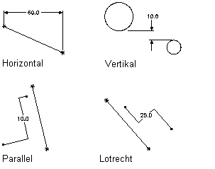

Das Dienstprogramm für die Inhaltsblock-Erstellung enthält sieben Bemaßungstypen, die Sie zum Modell hinzufügen können:
Kann für Geometriepaare jedes Typs festgelegt werden. Legt einen Wert zwischen zwei Merkmalen fest. Der Wert einer Abstandsbemaßung kann nicht negativ sein. Wenn Sie Abstandsbemaßungen zwischen zwei Linien hinzufügen, wird vorausgesetzt, dass die Linien parallel in einem bestimmten Abstand verlaufen.
Kann für Geometriepaare jedes Typs festgelegt werden. Legt einen Wert zwischen zwei Merkmalen in einer horizontalen Richtung fest. Der Wert einer Abstandsbemaßung kann nicht negativ sein.
Kann für Geometriepaare jedes Typs festgelegt werden. Legt einen Wert zwischen zwei Merkmalen in einer vertikalen Richtung fest. Der Wert einer Abstandsbemaßung kann nicht negativ sein.
Kann für Geometriepaare jedes Typs festgelegt werden. Legt einen Wert zwischen zwei Merkmalen in einer parallelen Richtung fest. Der Wert einer Abstandsbemaßung kann nicht negativ sein.
Kann für Geometriepaare jedes Typs festgelegt werden. Legt einen Wert zwischen zwei Merkmalen in einer lotrechten Richtung fest. Der Wert einer Abstandsbemaßung kann nicht negativ sein.
