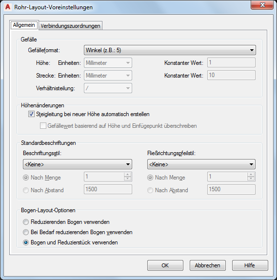

Im Dialogfeld Rohr-Layout-Voreinstellungen werden auf der Registerkarte Allgemein die Rohr-Layout-Voreinstellungen für Gefälle, Höhe, Beschriftungen und Fließrichtungspfeile gesteuert.
- GefällevoreinstellungenWählen Sie im Dialogfeld Rohr-Layout-Voreinstellungen auf der Registerkarte Allgemein ein Gefälleformat.
Das Gefälleformat wirkt sich auf die Eigenschaft Gefälle auf der Eigenschaftenpalette aus. Das Gefälleformat wird in der Zeichnung gespeichert. Die Liste enthält die folgenden Formate:
| Gefälleformat |
Beschreibung |
| Winkel |
Ausgedrückt in Grad (z. B. 2 Grad) |
| Prozentsatz |
Ausgedrückt in Prozent, wobei 100%=45 Grad |
| Prozentsatz |
Ausgedrückt in Prozent, wobei 100%=90 Grad |
| Höhe/Strecke |
Ausgedrückt als Bruchwert (z. B. 1/48 oder 1/100) Anmerkung: Die Eigenschaft Gefälle auf der Eigenschaftenpalette wird als Bruchwert angezeigt.
| Höhe/Strecke mit konstanter Höhe |
Ausgedrückt als Dezimalzahl Anmerkung: Die Eigenschaft Gefälle auf der Eigenschaftenpalette zeigt die Strecke für Höhe/Stecke an (z. B. 20 bei einer Strecke von 1).
| Höhe/Strecke mit konstanter Strecke |
Ausgedrückt als Dezimalzahl Anmerkung: Die Eigenschaft Gefälle auf der Eigenschaftenpalette zeigt die Höhe für Höhe/Strecke an.
| Höhe/Strecke mit Bruchwert und konstanter Strecke |
Ausgedrückt als ein Bruchwert, z. B. 1/4 für eine Höhe von 1/4'' und eine Strecke von 12'' |
- Wählen Sie Zeichnungseinheiten für Höhe und Strecke.
Die Liste Einheiten ist nur eingeblendet, wenn Sie ein Gefälleformat ausgewählt haben. Die Einheiten in der Liste werden vom aktuellen Profil und von den ausgewählten Optionen im Dialogfeld Zeichnung einrichten übernommen. Bei metrischen Einheiten können Sie Meter, Millimeter usw. auswählen. Bei britischen Einheiten können Sie Fuß oder Zoll auswählen.
- Geben Sie einen konstanten Wert ein.
Sie können den konstanten Wert für die Höhe nur ändern, wenn Sie zuvor für das Gefälleformat den Eintrag Höhe/Strecke mit konstanter Höhe ausgewählt haben. Sie können den konstanten Wert für die Strecke nur ändern, wenn Sie zuvor für das Gefälleformat den Eintrag Höhe/Strecke mit konstanter Strecke ausgewählt haben.
- Wählen Sie Schrägstrich (/) oder Doppelpunkt (:) als bevorzugte Verhältnisteilung.
- Voreinstellungen für HöheFühren Sie eine der folgenden Aktionen durch:
- Aktivieren Sie das Kontrollkästchen Steigleitung bei neuer Höhe automatisch erstellen, um dieses Layoutverhalten zu verwenden.
- Aktivieren Sie das Kontrollkästchen Gefällewert basierend auf Höhe und Einfügepunkt überschreiben, um den Gefällewert basierend auf der aktuellen Höhe und der Cursorposition in der Zeichnung zu berechnen.
Anmerkung: Diese Option ist nicht verfügbar (ist ausgeblendet), wenn die Option Steigleitung bei neuer Höhe automatisch erstellen aktiviert ist.
- Beschriftungsvoreinstellungen Wählen Sie einen Beschriftungsstil.
Beschriftungsvoreinstellungen werden in der Registrierung gespeichert.
Anmerkung: Wenn Sie Keine auswählen, überspringen Sie den nächsten Schritt.
- Wählen Sie Nach Menge oder Nach Abstand:
- Geben Sie für Nach Menge die Anzahl der Beschriftungen an, die zu einem geraden Segment hinzugefügt werden sollen.
- Geben Sie für Nach Abstand eine Segmentlänge ein. Wenn die Segmentlänge geringer als der Intervallabstand ist, wird eine Beschriftung nicht automatisch zu diesem Segment hinzugefügt.
- Voreinstellungen für Fließrichtungspfeil Wählen Sie einen Fließrichtungspfeilstil aus der Liste.
- Geben Sie für Nach Menge die Anzahl der Fließrichtungspfeile an, die zu einem geraden Segment hinzugefügt werden sollen.
- Geben Sie für Nach Abstand eine Segmentlänge ein. Wenn die Segmentlänge geringer als der Intervallabstand ist, wird ein Fließrichtungspfeil nicht automatisch zu diesem Segment hinzugefügt.

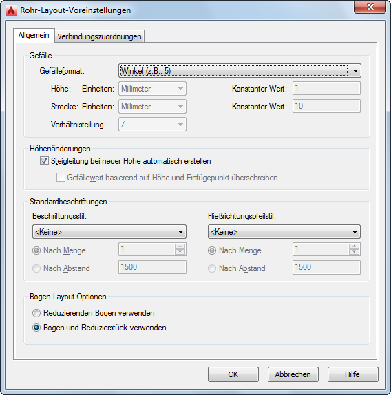

- Voreinstellung für BogenreduktionsstückFühren Sie eine der folgenden Aktionen durch:
- Wählen Sie Reduzierenden Bogen verwenden, um beim Ändern der Richtung der Rohrstrecke und der Größe des Rohrs ein einzelnes Formstück hinzuzufügen.
- Wählen Sie bei Bedarf Reduzierenden Bogen verwenden, um keinen reduzierenden Bogen hinzuzufügen, wenn sich die Luftkanal-/-rohr-Größe nicht ändert.
- Wählen Sie Geraden Bogen und Reduzierstück verwenden, um beim Ändern der Richtung der Rohrstrecke und der Größe des Rohrs einen geraden Bogen und ein Reduktionsstück hinzuzufügen.

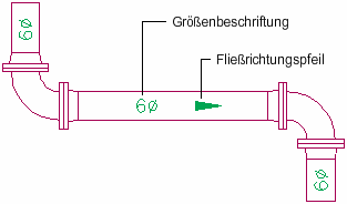

In den folgenden Beispielen werden Beschriftungen und Fließrichtungspfeile in einer Rohrstrecke angezeigt:
Beschriftungen
Anmerkung: Weitere Informationen finden Sie unter "Beschriften von Stileigenschaften" und unter "Hinzufügen von Beschriftungen oder Fließrichtungspfeilen zu Rohren".
Bogen reduzierend
Gerader Bogen und Reduzierstück
