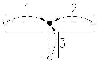

Zum Hinzufügen einer Stutzlänge wählen Sie Knotenpunkte, die im Modell angezeigt werden, und legen einen Abstand für die Länge fest. Folgende Abbildung zeigt, wie Stutzlängen für ein T-Stück definiert werden:
Ein T-Stück hat drei Stutzlängen: Zwei werden vom Mittelpunkt der Hauptleitung zu jedem Ende der Hauptleitungsanschlüsse (1 und 2) definiert und die dritte wird vom Mittelpunkt der Hauptleitung zum Ende des Abzweiganschlusses (3) definiert.
