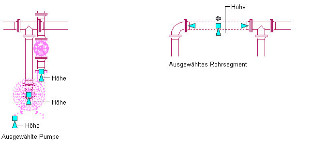

Mit Höhengriffen (
) können Sie die Höhe von Bauteilen und Rohrsegmenten in der Modellansicht relativ zum oberen Rand, zur Mittellinie oder unteren Rand des Segments ändern.
Wenn das Rohrsegment oder Bauteil mit anderen Objekten verbunden ist, können Sie angeben, ob die Verbindung beim Ändern der Höhe des Rohrobjekts beibehalten werden soll.

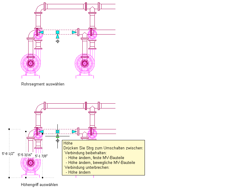

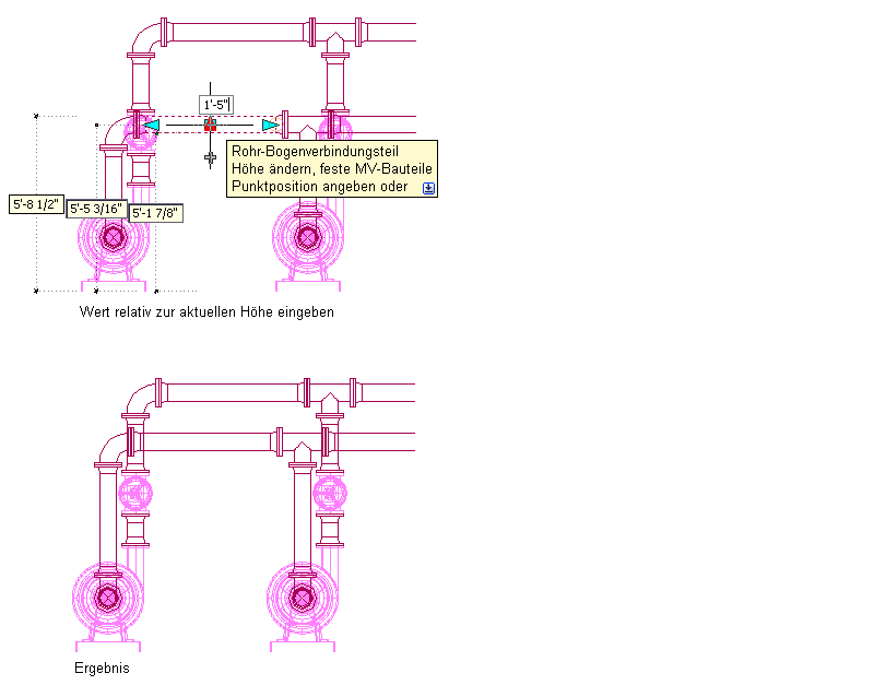

Im folgenden Beispiel wurde die Höhe eines Rohrsegments geändert. Um die Zugänglichkeit der Ventil-Handräder zu verbessern, wird ein horizontales Rohrsegment relativ zu seiner aktuellen Höhe angehoben. Die Software passt die angeschlossenen Objekte an, um die Verbindung beizubehalten.
