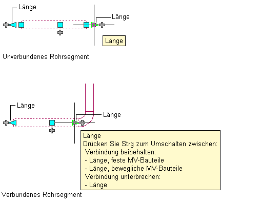

Mit Längengriffen können Sie die Länge von Rohrsegmenten (
) ändern. Längengriffe beschränken ein Segment auf den aktuellen Winkel. Dies ist besonders hilfreich beim Verlängern von Rohrsegmenten, die bereits eingefügt sind.
Wenn Sie den Längengriff an einem Ende verwenden, das mit einem anderen Objekt verbunden ist, können Sie angeben, ob die Verbindungsfähigkeit zwischen den Objekten beibehalten werden soll.

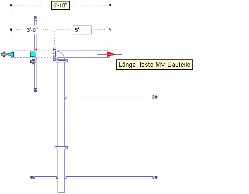

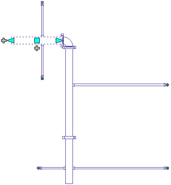

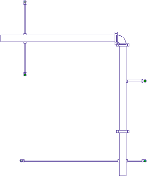

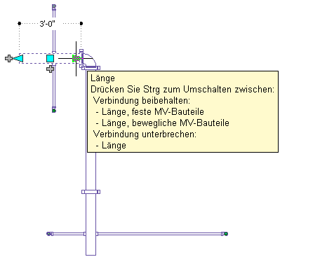

In den nächsten Abbildungen sehen Sie in einem Sprinklersystem ein Rohrsegment, das mit Griffen verlängert wird. Damit eine Überlagerung mit einem Luftkanal/-rohr-System vermieden wird, passt die Software die verbundenen Objekte an, um ihre Verbindungsfähigkeit beizubehalten.
Ausgewähltes Rohr
Ausgewählter Längengriff im Bearbeitungsmodus
Neue eingegebene Länge
Entstandenes Layout
